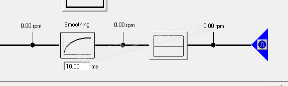

以下是引用kdrjl在2017-12-10 14:50:01的发言 >10楼
我是这样认为的。
故障保护一般是由峰值触发的,而监控值是显示的均值或显示延时性。所以故障状态有时监控很难看到。举个例子,变频器的过电压故障一般都是默认800V(直流母线电压)响应,而我们在监控直流母线电压时,总是看不到800V过电压就保护了。一般此时的监控值也就是750V左右。所以监控值往往反映不出峰值。
为了搞清问题,你可以利用STARTER中的trace功能,把转速实际值进行录播,即可能看到它的峰值状态了。捕捉故障状态,需要有耐心呦。
以下是引用sdkd在2017-12-06 11:26:21的发言 >楼主:我这边S120驱动器,...
引用楼主详细内容:
我这边S120驱动器,报警信息F7901
但是监控r60、r63都在允许范围内,大约1500rpm。
r1084为3000rpm。
请大家帮忙分析一下,什么原因。
