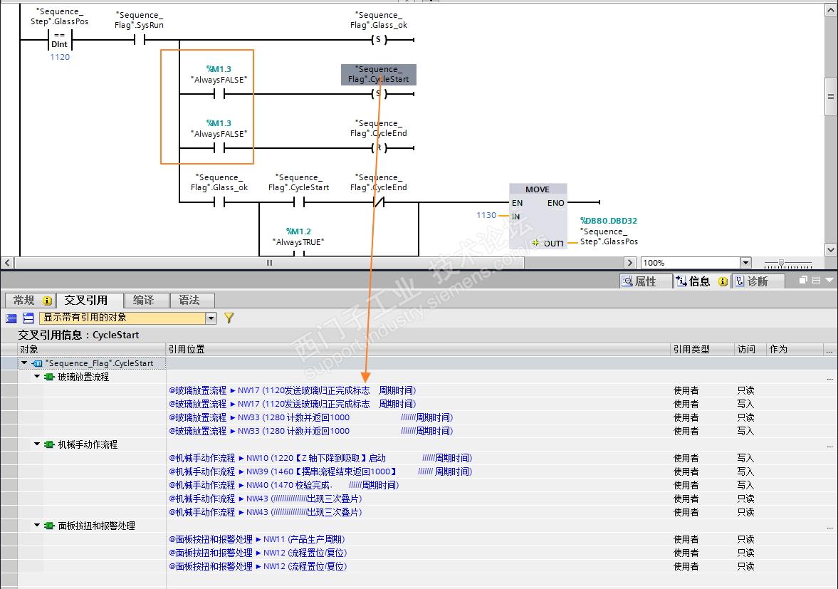

回复:不理解系统存储器M1.3的作用

以下是引用工控女将在2017-12-26 16:49:51的发言 >19楼
Q20.1在哪里呢?
以下是引用溪如在2017-12-25 17:38:32的发言 >5楼:似懂非懂。请看图。...
引用5楼详细内容:
似懂非懂。
请看图。红色方框里是M1.3, 后面的指令还能发挥作用吗?后面的指令的交叉引用见红色箭号。
以下是引用黑猫警长W在2017-12-25 14:11:16的发言 >1楼:你这段程序所在的块...
引用1楼详细内容:
你这段程序所在的块只有被调用时,Q20.1才为1,但是不调用该块了,Q20.1的状态就可以根据其他程序改变了。主要是看程序设计者的意图。
q20.1是分布式io点
