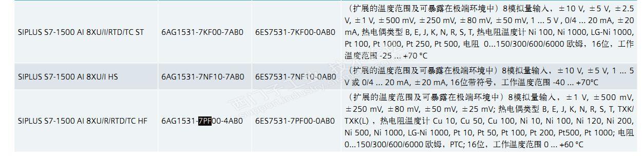

6ES7 531-7KF00-0AB0 模块同6ES7 531-7PF00-0AB0主要区别是前者可以接电流/电压/热电阻/热电偶信号,而后者只能接最大正负1伏信号、毫伏信号、热电偶信号及热电阻信号,具体你可以看下面的截图或是自己再查下资料。价格方面后者要贵。
