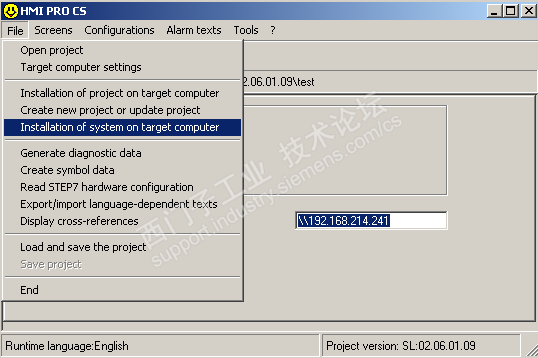

HMI pro CS修改完成后,要灌入数据,步骤如下:

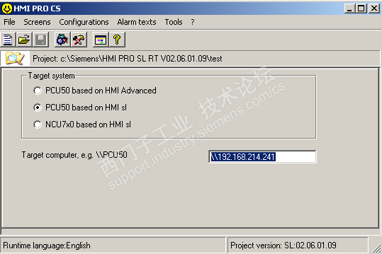

首先,在File菜单下,点击Target computer settings,进入设置目标电脑。
 根据你的HMI pro的配置,是PCU+HMI adv还是PCU+HMI Operate,还是NCU+HMI Operate,选择你项目的匹配方式,并在下方设置目标系统的IP,如下图所示。
第二,如果你的RT和CS的版本一致,请忽略该步,否则你需要统一RT的版本,将现有RT灌入目标系统。
在File菜单里,点击Installation of system on target computer。
找到对应的RT安装文件,并在系统上安装该RT,在下方界面,点击Full Version的NC键。如果是PCU,需要点击桌面快捷方式SETUP HMI PRO,如果是NCU,需要重启。
 第三,在CS和RT统一版本以后,才能顺利下载整个项目。在File菜单里边,点击Installation of project on target computer,等待系统完成传输。
