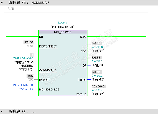

大神,这个  重要的一点就是需要设置对方的IP地址全为0  是什么意思
是要在MB_SERVER内设置访问电脑的IP地址还是?
下面是这个MODBUS-TCP服务器,但是我感觉是A电脑访问了,B电脑就不能访问了,这个是怎么回事呢?
是不是我再建一个一模一样的,然后端口改成503就行?
