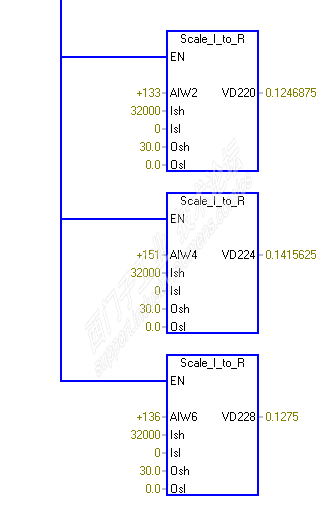

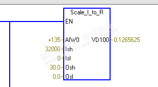

几个通道读取到的信号,无电压输入的情况下, 都在130-180左右,会突然出现个特别大的数值。
4个通道都是这样的问题。
有电压输入的情况下,我用万用表量了,电压信号是正常的,数值没有变化。
尝试过一下解决方式 。输入为 0-5V 电压信号
1 拨码开关 ,开开关。 0-5V
2 四个通道全部试过。
3 EM231已经接地
4 输入的信号正常
5 EM231换过,还是这个问题。EM231换到别的设备上正常。
6 程序没有问题。
7 连接方式是 RA空   A+   A-接的信号 ,未用的短接了。
我实在是想不出哪出问题了。所以求助各位出出主意。
