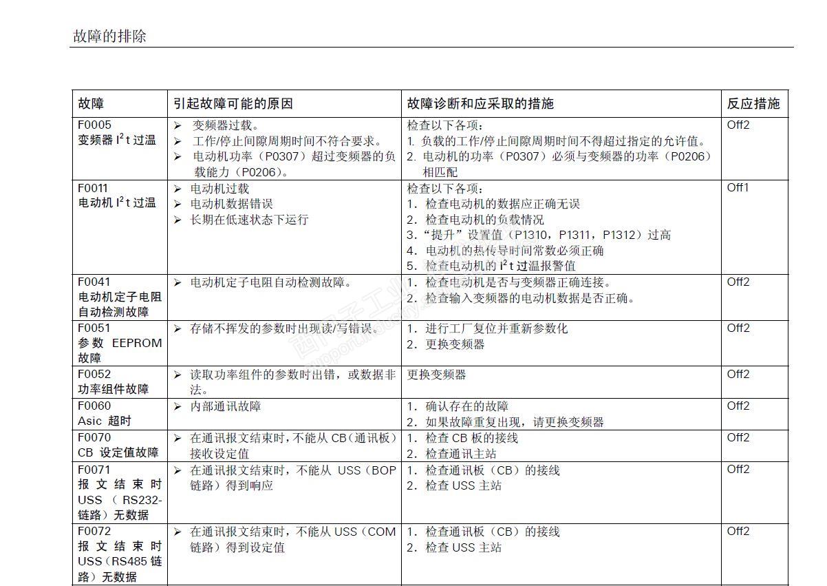

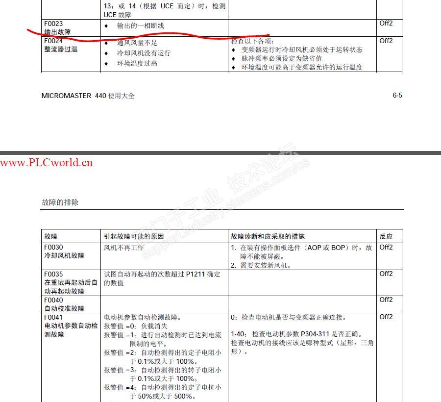

回复:西门子mm420电机缺相不报警
kayome
    1334
    44
注册时间:2006-11-21
发布于 2017-12-28 13:49:20
23楼
看来420就是没有啊,可以对比上图的440
