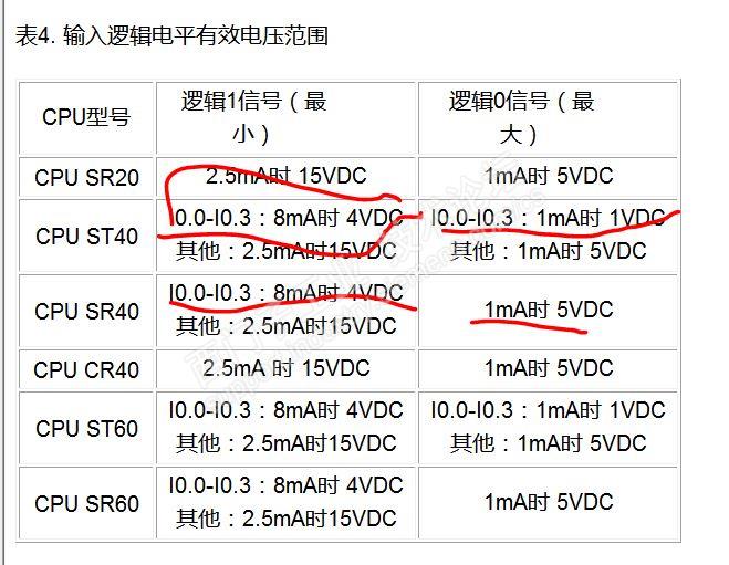

以下是引用芳季在2017-11-25 22:27:19的发言 >44楼
你这个事情已经不是单纯plc的事情了。
这个行业也不是光是知道电的事情就可以有饭吃,而是你要掏出你所有理科知识才能找到一口饭。
芳侠,看来我们都被误导了,最近看了一下手册,高计的几个输入点,逻辑1,在4V就满足要求啦!
什么东西都不用加!
