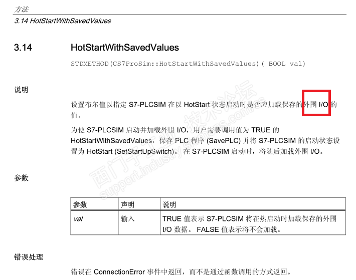

个人觉得这个“外围I/O”,不是太清楚
