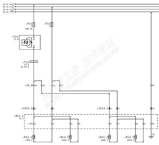

固态继电器主电路一般都是使用熔断器熔芯或B脱扣器的断路器作为短路及过载保护,一般情况下熔断器熔芯或是断路器跳闸了,固态继电器基本也短路直通了,前天进口生产线发热管加热器不能加热,检查发现熔断器二个熔芯熔断了。

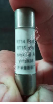

再检查固态继电器,按照用以前经验一般固态继电器也完了,但这次固态继电器没有问题,查看熔断器熔芯找到原因。
老外是使用带二极管标志的快熔,而国内相同设备很多都是使用便宜的普通熔断器作为保护。快熔熔断速度快过电子元器件,所以能够起到保护作用,普通的熔断器就不行了。
