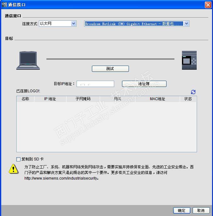

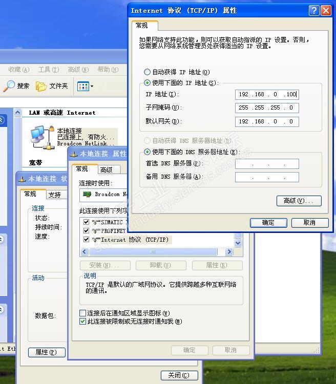

0BA8 12/24RCEo我用了好多了,没有遇到过这种情况。
是不是PC的网络设置问题,必须设为固定IP。
下载程序时下图的对话框:
1)连接方式选择【以太网】;
2)连接方式右侧的“蓝色底白色字”部分,也要正确选择;
3)点击首尾相连的【蓝色】双箭头“刷新”按钮,“搜索”已连接的“LOGO!”
4)点击“已连接”的LOGO的【IP地址】;
5)点击【测试】,连接成功后点击确定或直接点击 确定。
