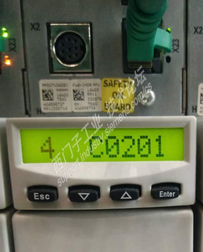

伺服驱动器出现C201故障:

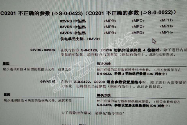

找到手册看

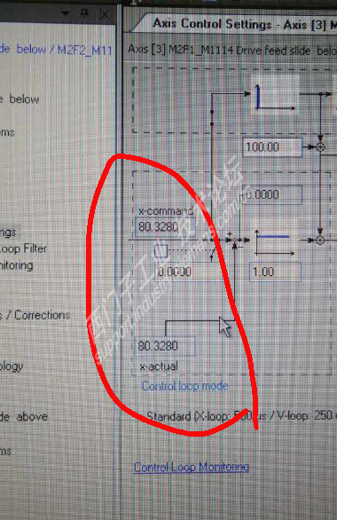

通过软件连上查看s423有三个参数不对
第二次玩此东西不熟呀,下不了手,心里没谱不敢瞎动,又没有备份的参数,咨询厂家说改参数,但在线诊断时,软件处于OM方式改不了,要处于PM方式才能改,连接正常的驱动器都在PM方式,我在线看了一下参数发现驱动器反馈位置不对。
正常是一样的

第二天,从德国那边服务器找到了设备备份的参数。
我打开源参数在线一比较,好多参数不样,也不敢全下进去,仅仅把S270,S279,s327三个报警的参数打勾后点OK,然后清除故障,C201故障没了,机器也能启动了,两个轴可以回参考点了。
