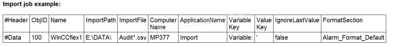

 正在用 PM-OPEN EXPORT做个测试。在帮助文件里面有两个地方不明白请教一下
project.csv配置:
图片上importpath是是要导入的源路径,现在我要从精智面板导入数据,这个路径应该怎么填写?如果有一个wincc连接多个panel,怎么区分?

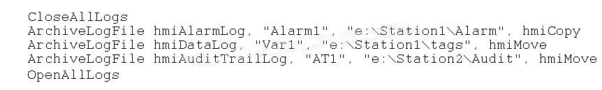

HMI的配置:
上图是HMI里面的要添加的脚本。这个脚本里面目标路径为什么是E盘,屏里面有E盘么?
