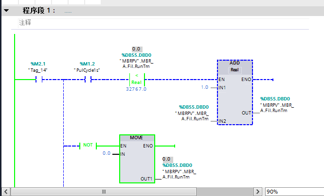

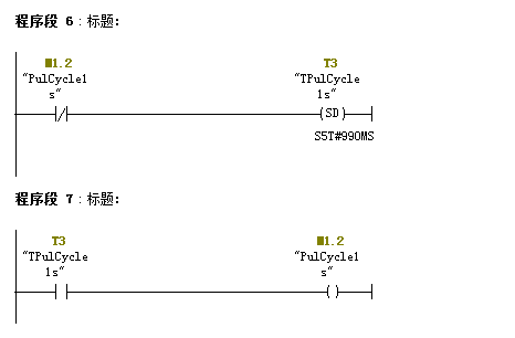

1  程序位置影响常开闭合?:在程序段7  M2.1得电   图1设计是放在程序段1  现场调试过没错,我用来学习仿真时  程序段1 M2.1常开 在程序段7 M2.1 置位后就是不闭合,只有放在程序段7后面M2.1才正常闭合如图2,,程序位置还影响M2.1常开闭合?
2 图3 程序M1.2脉冲(在OB1内)  能否实现,若可以实现图3(为OB1调用的块)图2  M1.2一直好像没闭合仿真时后面ADD一直没实现加1!
附M1.2 脉冲程序
  AN    "PulCycle1s"
      L     S5T#990MS
      SD    "TPulCycle1s"
      A     "TPulCycle1s"
      =     "PulCycle1s"
3 类似OB1里的M1.1也是这样设计  这类脉冲是否都能实现?!
AN    "PulCycle500ms"
      L     S5T#490MS
      SD    "TPulCycle500ms"
      A     "TPulCycle500ms"
      =     "PulCycle500ms"
传图受限了麻烦大家参考帖子
图1设计的程序位置
图2 我修改的程序位(和图1一样的程序就位置不同)
图3  (OB1内的脉冲程序)
