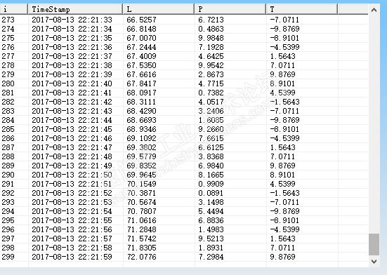

6.3 实现简单报表结构
我们实际生产中需要的报表格式肯定不能是上面图19中的那个样子,实际需要那肯定是下面这种结构:
时间
表19

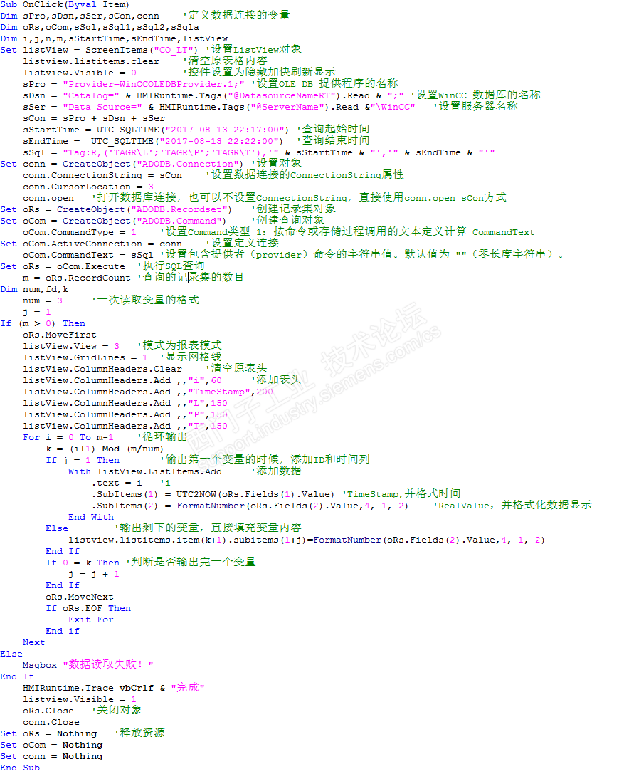

下面就想办法来实现这种表格形式,经测试,完整脚本如下图:
图20
PS:对ListView控件太不熟悉啊,怎么修改单元格,百度加各种测试,弄了了接近大半天才搞定……都是坑啊,想换成别的控件呢,终于在偶然间找到了正确的使用办法
上面的方法就是先根据读取的变量个数和记录集的总数,计算一个变量在数据集里面占多少行,比如3个变量总共150个记录的话,那一个变量就是50个记录,在读取前50个的时候,在表格里面记入时间和第一个变量的数值,在读取中间个的时候,分别只在第四列记入变量2的数值,然后读取最后50个的时候,在第五列记录第三个变量的值。
运行结果如下
图21
时间改成了读取5分钟之内的数据,总共300个数据。
