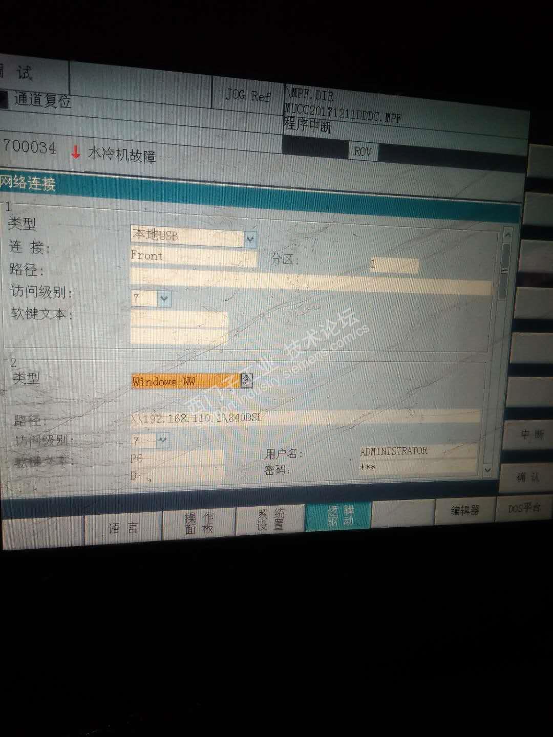

 HMI软件版本是7.3的,如何实现共享个人电脑的文件夹,让数控能够显示出来。
我设了IP,互相PING都能通—— 然后设了共享文件夹到特定用户。——然后在数控设置了如下图所示。
设置完了后让重启,重启后可是在程序界面就是看不到共享出来的文件夹名。
就是设置还是不成功。也没有激活按钮,问题原因不知道。
