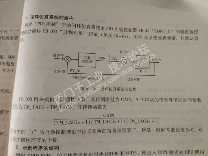

西门子范例里的FB100  PID模拟仿真块(很多地方和FB41块相似)以下几个疑问请大侠帮忙解答感谢 问
问题4 :仿真PID,里面的STL程序 是模拟三阶惯性环节传递函数,,如果需要加滞后环节exp^(-ts)或别的环节,怎样在stl中修改
附:FB100原块   在step7中,“文件”菜单下点击"打开",选择“样例程序”下的zEn01_13_STEP7__PID-Temp。打开后,拷贝FB100到自己的项目。在OB35中调用FB100,相当于是一个模拟系统,可以仿真您的PID
