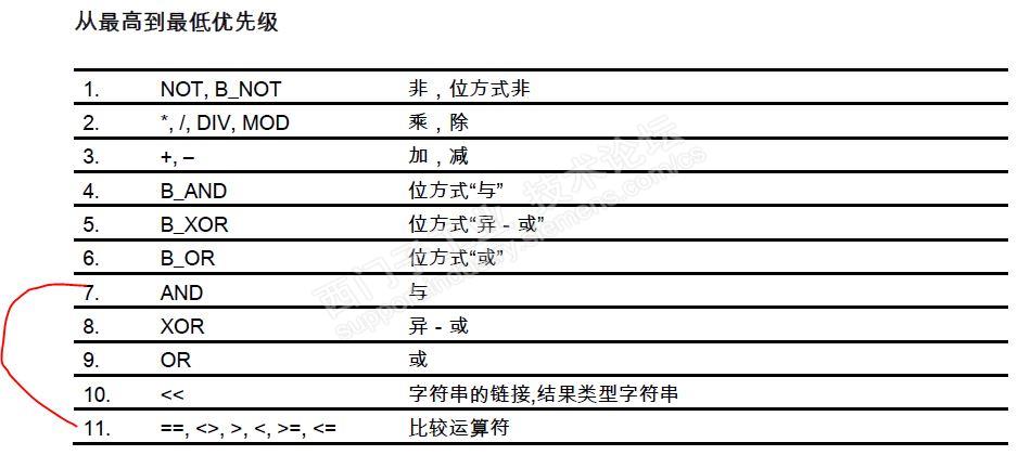

回复:请大侠指点条件分支的程序错误
我心依旧555
    769
    9
    35
注册时间:2009-09-12
发布于 2018-01-03 13:45:51
8楼
 在逻辑比较上加个括号比如 (R10 <= 4):因为有优先级的
