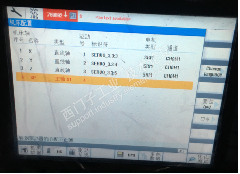

840D SL系统ADI4带模拟量主轴故障
1547
2018-01-04 09:16:26
我现有一台落地镗铣床,用840D sl系统带ADI4模块给指令至6RA80模块,驱动主轴直流电机运动。现ADI4在ET200上硬件配置上已经完成,ADI4模块数据交换指示灯已变为绿色,想先通过开环测试有无模拟电压输出,但在机床配置界面上显示主轴为红色,提示“轴到驱动器的分配不正确”,是因为轴参数的设置问题么?改了参数但没解决问题,求各位大神帮忙
