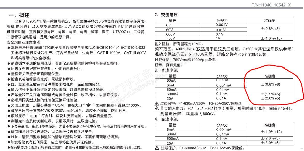

随便找了一个国产的万用表说明书,咱们看看精度的事情: ±(0.8%+8)
+8怎么理解呢,楼主的万用表精度可信吗?
