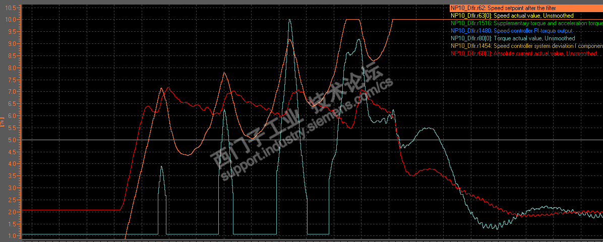

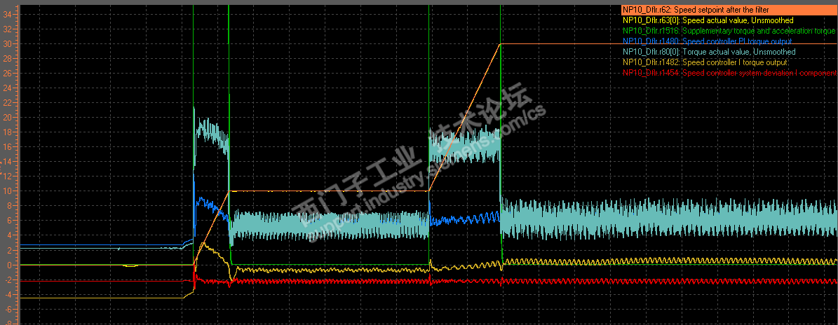

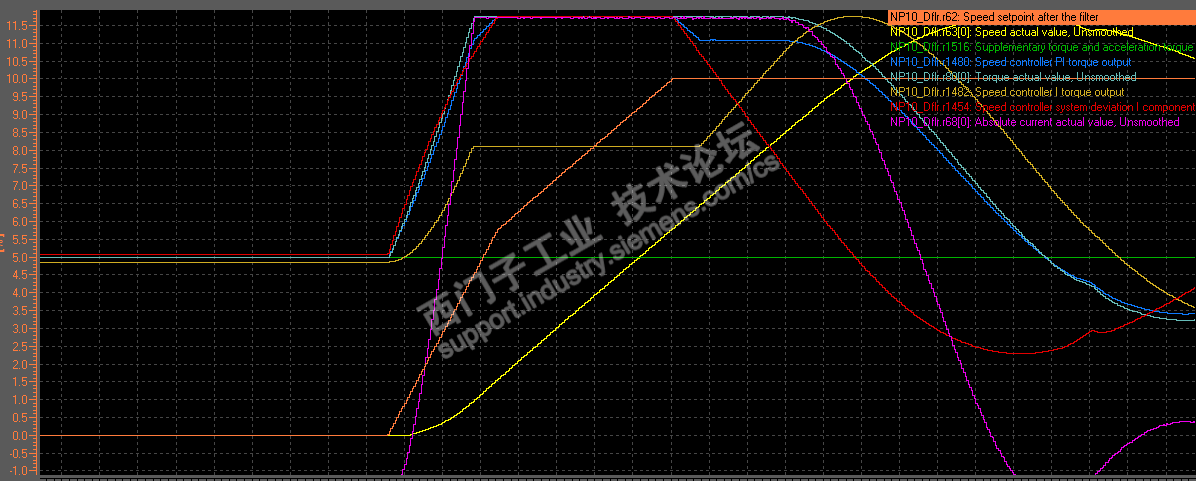

空转电机没有问题 速度给定、速度反馈、电流、转矩都正常
但是当连上辊做了动态优化之后就不正常了,速度给定斜坡发生了变化,转矩和电流在加速过程都达到了限幅。下图是带编码器的矢量控制。
然后把控制方式改成了vf, 效果还是如此,速度给定不正常。
