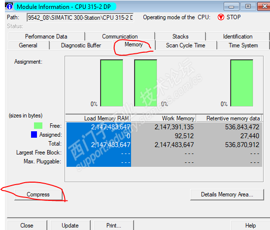

首先说一下,楼主的程序备份有没有做,也没有在线进行比较程序和硬件是否一样,程序不动一般不会出错的,如果做了程序备份处理此类故障还是有底气的。
我会对设备程序进行备份,当我要去诊断设备时,会用备份好的程序进行比较,如果有人改了程序,会有记录:
 无法在线,可能你的memory卡被写满了,你可以压缩一下你的memory卡。
