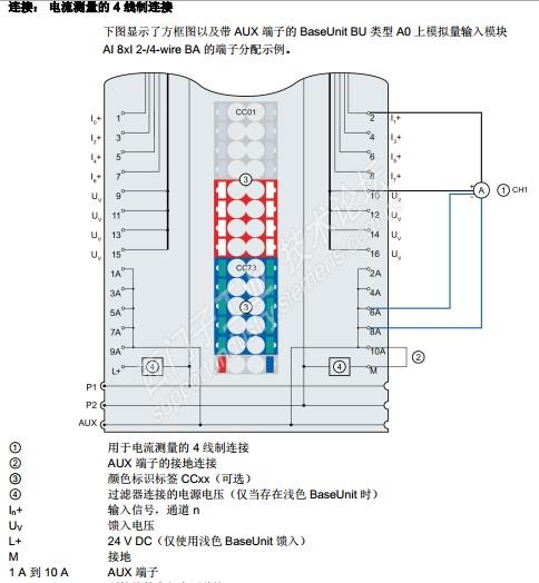

模拟量AI 8xI 2-,4-wire BA (6ES7 134-6GF00-0AA1) 我看图上四线制接线图如下
问题:看图上四线制传感器,应该是24v供电的,目前我现场几个仪表是220v供电的,1.根据图6A和8A这两根线不知道什么作用,说是供电吧,但是内部连接到一块了 2.我看图上标了Uv和6A,这两根是信号线吗?4-20ma信号 应该是I+和Uv吧,没搞明白,大家给讲解一下
