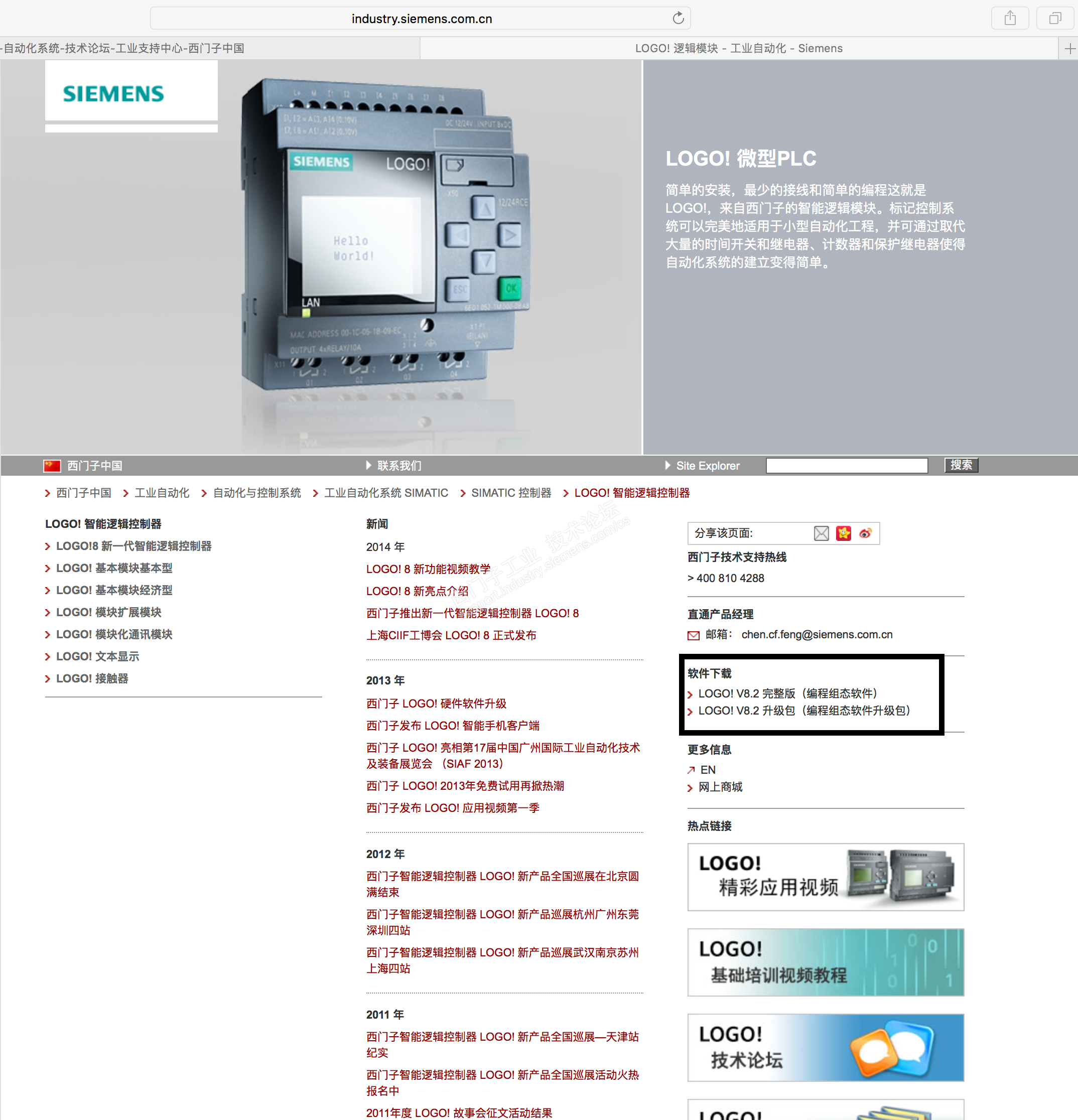

LOGO Soft Comfort V8是可以在苹果Mac OS上运行的。但它的安装稍有不同。
软件下载地址:
LOGO Soft Comfort V8软件下载地址
(Windows & MAC OS)
对于Windows 系统,这个软件包是包含了JAVA 插件的。
对于 Mac OS 系统,是不包含 JAVA 插件的。
所以,苹果机OS上要安装 LOGO Soft Comfort V8软件,你首先需要去JAVA.COM 下载安装 JAVA插件。
MAC OS JAVA插件
注意:在安装V8.2时,需要一个原先安装的目录。而最新的苹果 OS X,并不能支持 LOGO Soft Comfort V8.1的安装。
这里的技巧就是 将下载的LOGO Soft Comfort V8,1解压扩展到一个指定文件夹。(不用安装)
然后解压安装 LOGO Soft Comfort V8.2。在问询安装目录时,选择那个8.1扩展的目录即可安装了。
最后,祝大家安装顺利! LOGO 玩的开心!
