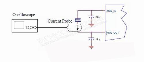

电磁感应法
还有一种电流测试的探头是基于电磁感应的,这种探头的工作原理类似于有些电工使用的钳形表,是利用电感线圈感应产生电流,并使感生电流流过负载产生电压来进行测量的。示波器里使用的这种感应探头灵敏度和带宽都可以做得比较高(带宽可以到2GHz或以上),但是由于是采用电感线圈感应的原理,所以无法用于直流及低频电流的测试(很多高频电磁感应探头的低频起始点在100KHz左右)。这种探头主要用于磁头驱动电流、ESD放电电流等对带宽要求比较高的场合。
比如一般的石英晶体振荡器都有驱动功率(Drive Level)的要求,这个指作用在石英晶体振荡器上用于起振并维持振荡的功率,过小可能会停振,过大则会造成振荡不稳定以及晶体的寿命衰减。驱动功率可以测量流过振荡器的电流,再乘上本身的等效内阻换算得到。下图是用这种电磁感应探头通过测量流过晶体振荡器的电流的例子。
