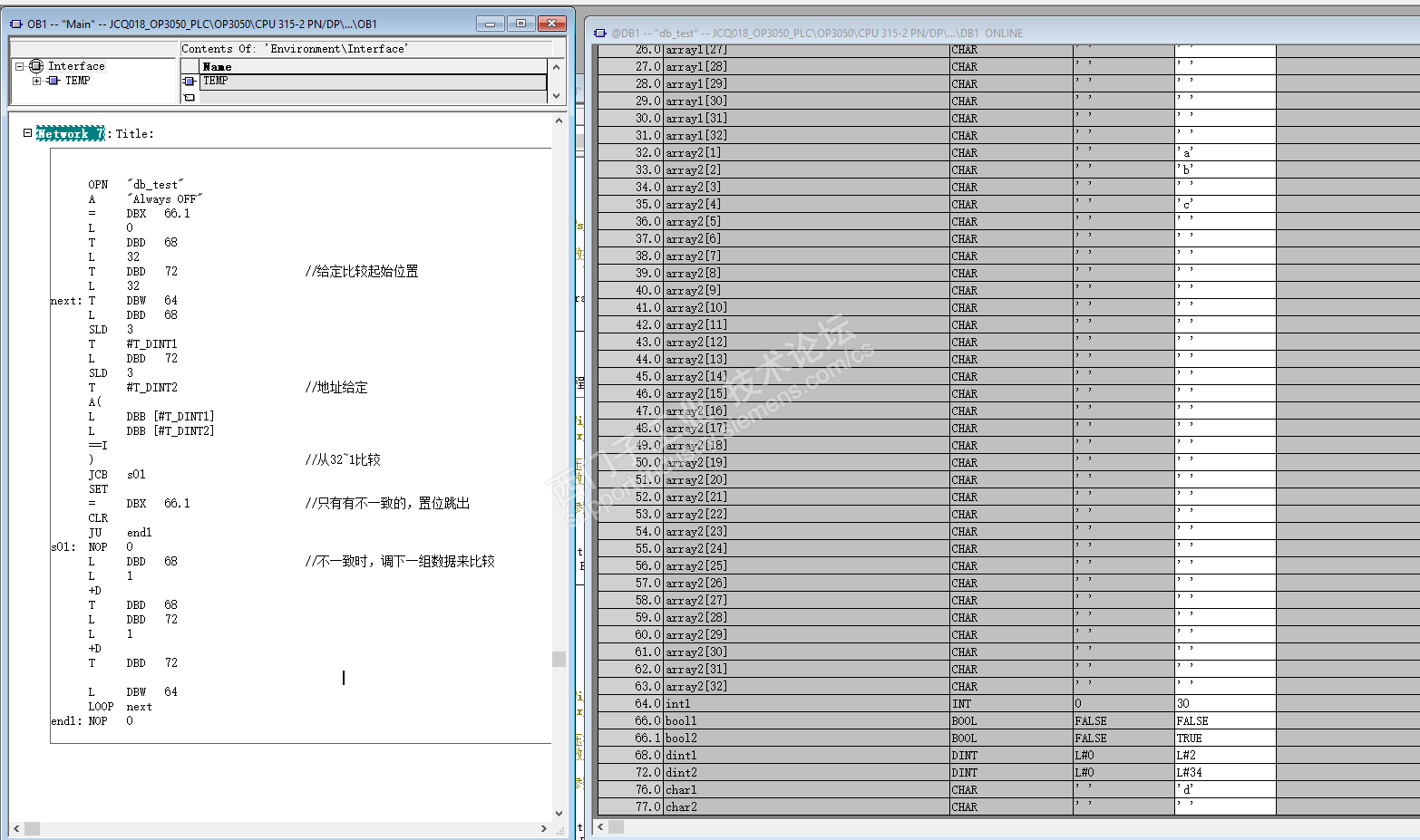

以下截图是我今天做的,起个抛砖引玉作用
欢迎大家指正,或者还有更简便的方法实现。一起交流下
