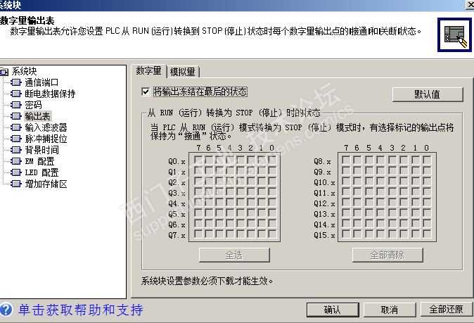

回复:奇怪,S7-200在STOP模式下也会自动输出
Bo Yang
    77
注册时间:2017-07-25
发布于 2018-01-09 12:37:21
4楼
问题已发现,是勾选了状态表中的最后输出,AutoStar大兄弟说的是
