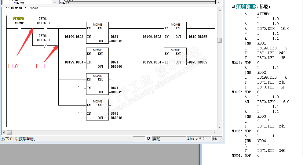

我自己试着转了一下,好像是错的
L 1.1 应该是前面的RLO吧,那这样看,DB70.DBX16.0的常开和常闭并联,不是等于短路吗?
