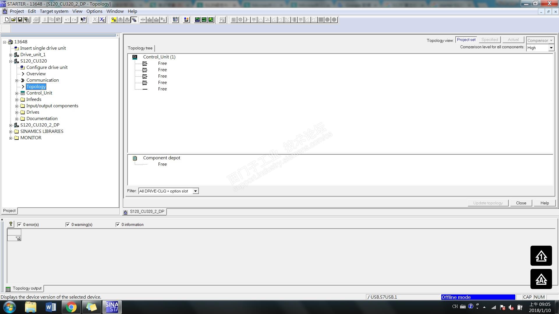

以下是引用yming在2018-01-08 19:13:29的发言 >3楼
似乎是不可以的。硬件不同。
应该是通过STARTER,上载原来的硬件组态与全部运行参数。保存。
另外,按新的CU硬件,新建项目。我觉得连修改CU硬件都不行。
你先上载全部,保存后,再试试吧。
原来的是CU320,它的版本是V2.xx的,现在的都是 V4.xx的。也不能直接插旧卡呀。
要有源项目文件就方便些了。
y版你好
关于你说的硬件组态想请教一下
不晓得你说的是不是图片内的这个地方
如果是
是否能请大侠说明一下怎么把硬件组态上载回我的笔记本内呢
由于S120之前只有看过别人操作过一次
因此不太熟悉
希望前辈可以解答
感谢你
