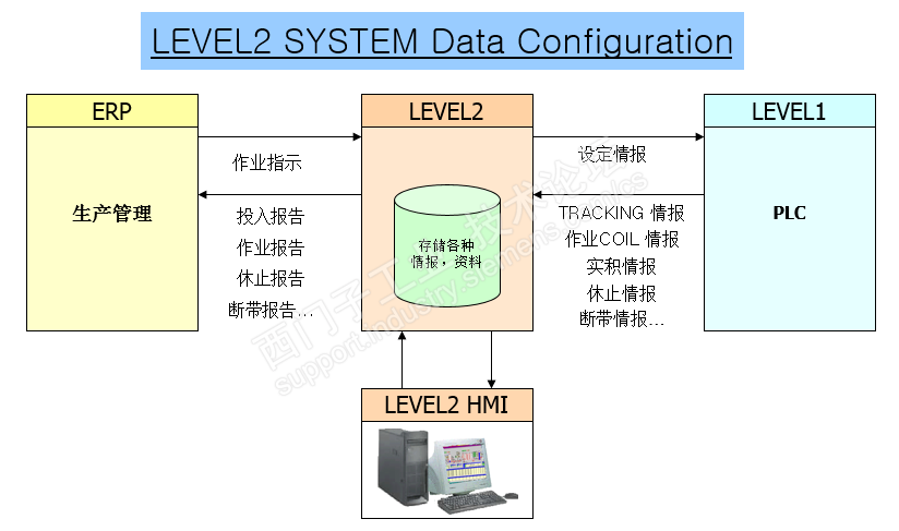

我们是中间用了一个LELEL2,系统是LINUX RED HEAT,ORACLE数据库。
LINUX和PLC之间有专门的脚本来读写(C脚本),ERP与LINUX之间有单独写的的通信程序(VB编写的)
