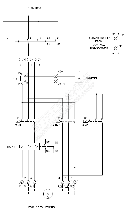

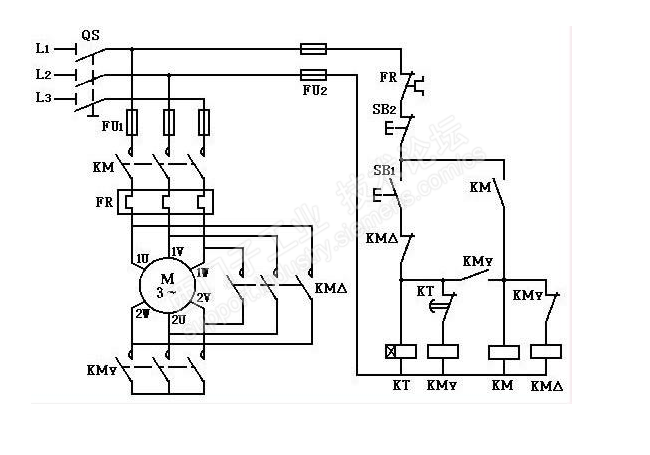

这个要看硬件接线情况,看热继安装在哪个位置
1. 下面这张图,热继流过的是线电流,也就是电机名牌电流,这个时候,可以按名牌电流的1.0~1.2来标定
2. 下面这张图,热继流过的是相电流,是电机名牌电流的根号3分之1倍,这个时候就不能按名牌电流来标定了
