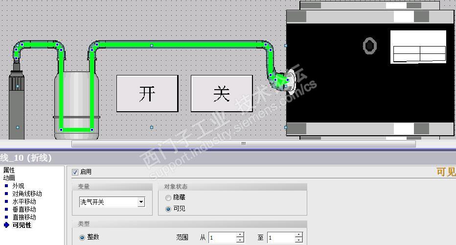

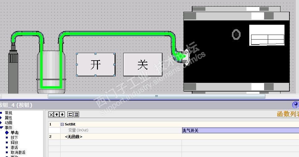

 通过按钮开关来控制管路的水流动(启动开关是BOOL型);WinCC flexible SMART V3编程软件就没看到simulate tag函数命令。
