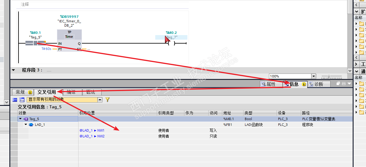

以下是引用cy77223在2018-01-10 09:35:31的发言 >5楼
关键还是跳转不了啊,我刚刚试了试,交叉引用能显示你的点在什么地方用,但是你跳转不到那个地方,还得自己找啊,这不是脱了裤子放屁多次一举吗
以下是引用RENHQ在2018-01-09 23:39:18的发言 >4楼:使用交叉信息,在下...
引用4楼详细内容:
使用交叉信息,在下方:
习惯了也很方便
没问题的啊,你点引用位置下面的那个蓝色的字就自动调到所在网络里啊
你的软件不能跳么?
