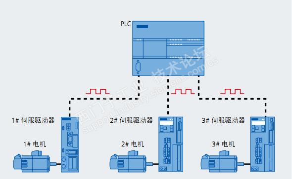

论脉冲控制方式,SMART最多可组态3轴
另外,S7-200 SMART目前没有推出脉冲输出型扩展模块,包括信号板。
S7-1200有高速脉冲输出型信号板,200KHZ
