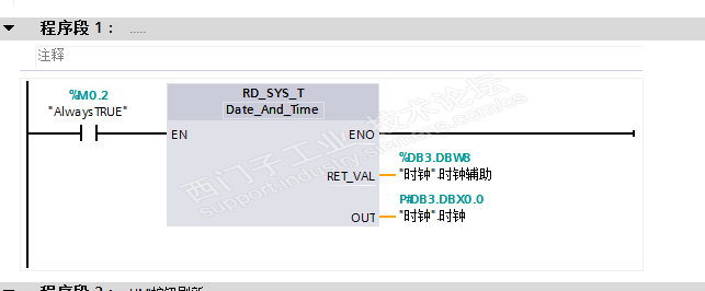

我用的是TIA V13   PLC:315-2 PN/DP     HMI:TP700     连接方式:Prifinet
设置按照下图设置,但是TP700的内部时钟无法与PLC的时钟同步,监视PLC的【时钟DB】数据正常,不知的是不是还有什么要设置的?还是这样就是不行的?望大神指点一下
  1. 先在S7-300里面添加日期时间 DB,程序读取PLC系统日期时间
2.TP700【连接】里面,【HMI设备的全局区域指针设置】》》【日期/时间 PLC】  添加PLC的时钟DB变量
把【时钟DB】放到区域指针里面也试过,也是不行的
