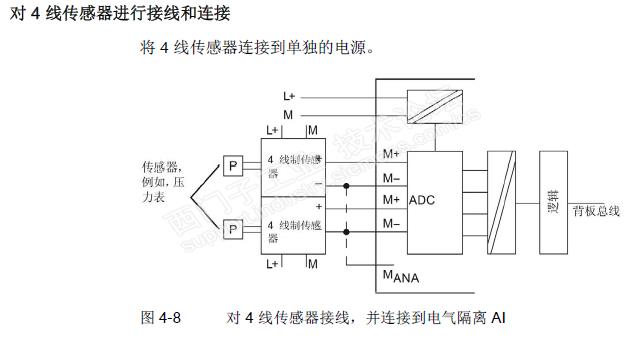

找到原因了;
还是模拟量基准地的问题。
