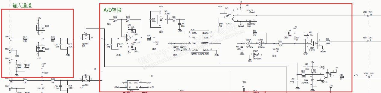

不像是A/D转换前的电路问题,如果原来备用通道也不能正常使用了,很有可能是信号处理的公用部分电路出问题了,如A/D转换芯片本身,或者A/D转换芯片与CPU芯片通讯的连接电路,不知道具体的使用环境是怎样的,但是7、8年的时间也算够长了,还是直接整体换模块看看吧。
图片为某品牌PLC的4通道AI模块部分原理图
