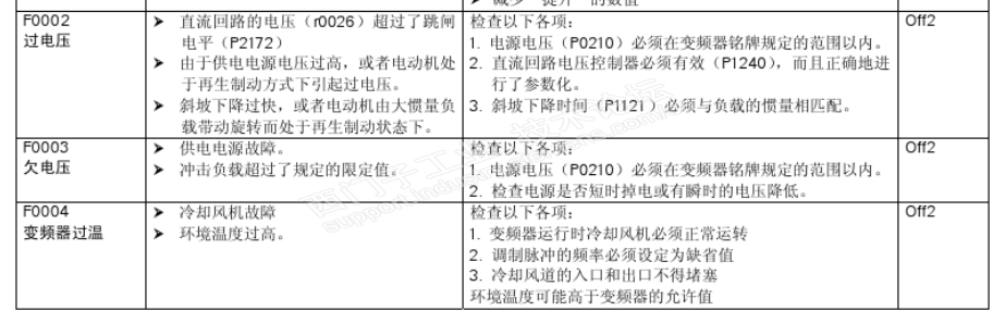

回复:西门子420变频器,频率到34的时候报警F003

把频率放到30HZ,看一下电源电压。
然后开到34HZ观察电压有没有变化,是多少值。
