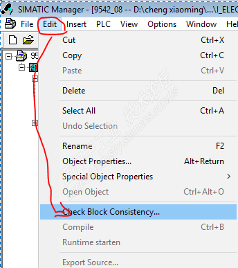

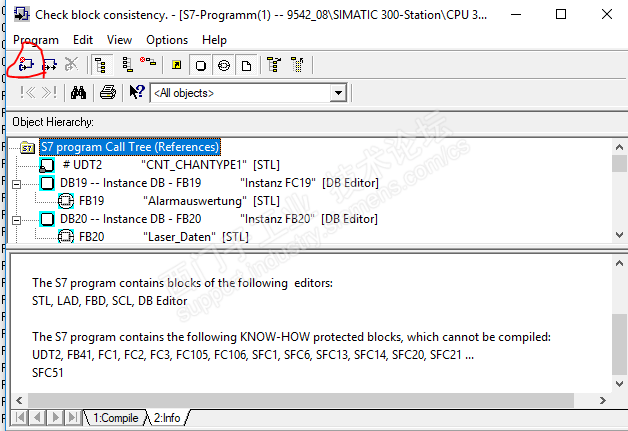

对你的离线程序进行check block consistency检查错误
从下面的图可以查到错误之处。
