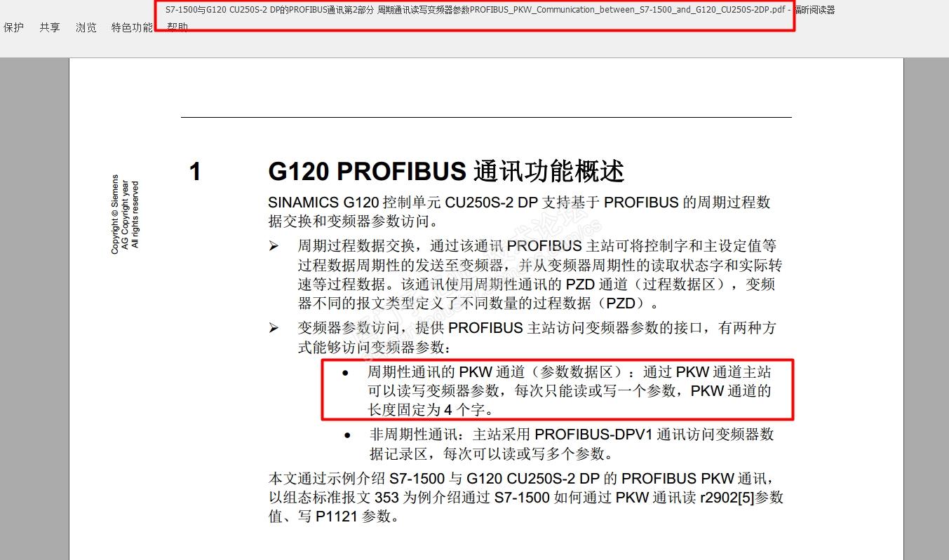

以下是引用yming在2018-01-12 09:20:27的发言 >
是呀。如果对于多台联动的生产线,每台的转速都有不同,要成一定的速度比例。90年代初次使用DP时,就有个问题困扰;不但要求稳速时速度成比例,而且要求变速过程中也要成比例。开始就是像K版那样使用非周期通讯更改参数1082,升降时间设成一致,产生不同的匹配斜率。但问题是只能停机时设置。
后来 Zane 大侠提醒了缩放比例参数。这样就灵活了,对生产线的各种设置,就如PLC的输出,随时控制。
后来才了解了什么是一致性的PZD过程控制。
PKW也有周期性的了!?
