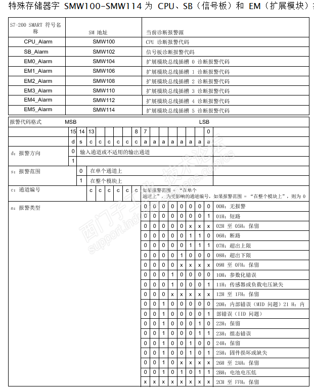

现在需要将对应传感器故障,在HMI显示,比如插槽0 0号通道传感器断线故障,那么SMW104=06H,没有什么问题,如果插槽1 0号通道传感器断线故障,那么SMW106=2#0000 0010 0000 0110=206H,但是实际程序中SMW106=257H为断线告警,是不是我计算错误?
