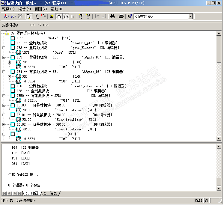

回复:遇到一个奇怪的问题,CPU正常运行,没有报错,但是里面的FC块却提示调用的子程序丢失!

以下是引用疑问号在2018-01-12 10:55:46的发言 >
按照你的方法试了一下,没有错误。但是CPU里的FC3依然是红色报错状态,提示调用的子程序丢失,应该指的就是SFB14丢失。而CPU正常运行在,没有错误。整个程序我已经完整的下载过很多次了,不会遗漏哪个块没下载。如下图:
在线比较一下程序一样不一样。
