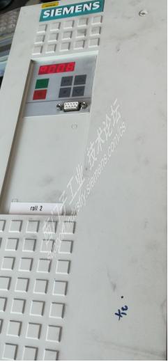

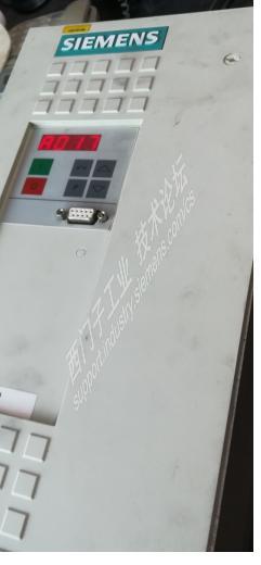

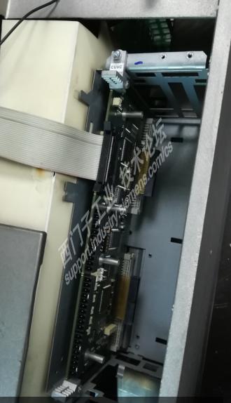

将CUVC的板子安装在MC上,没有安装DP通讯板及编码器板子,图
显示008,并且有一个报错A17,这是非常正常的一个显示。也基本证明这个板子是没有问题的。
