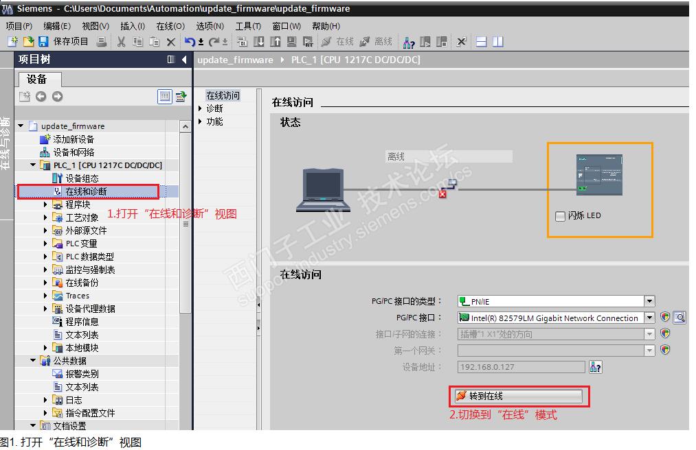

1. 打开所连接 CPU 的"在线和诊断"(Online and Diagnostics) 视图,并切换到“在线”模式。

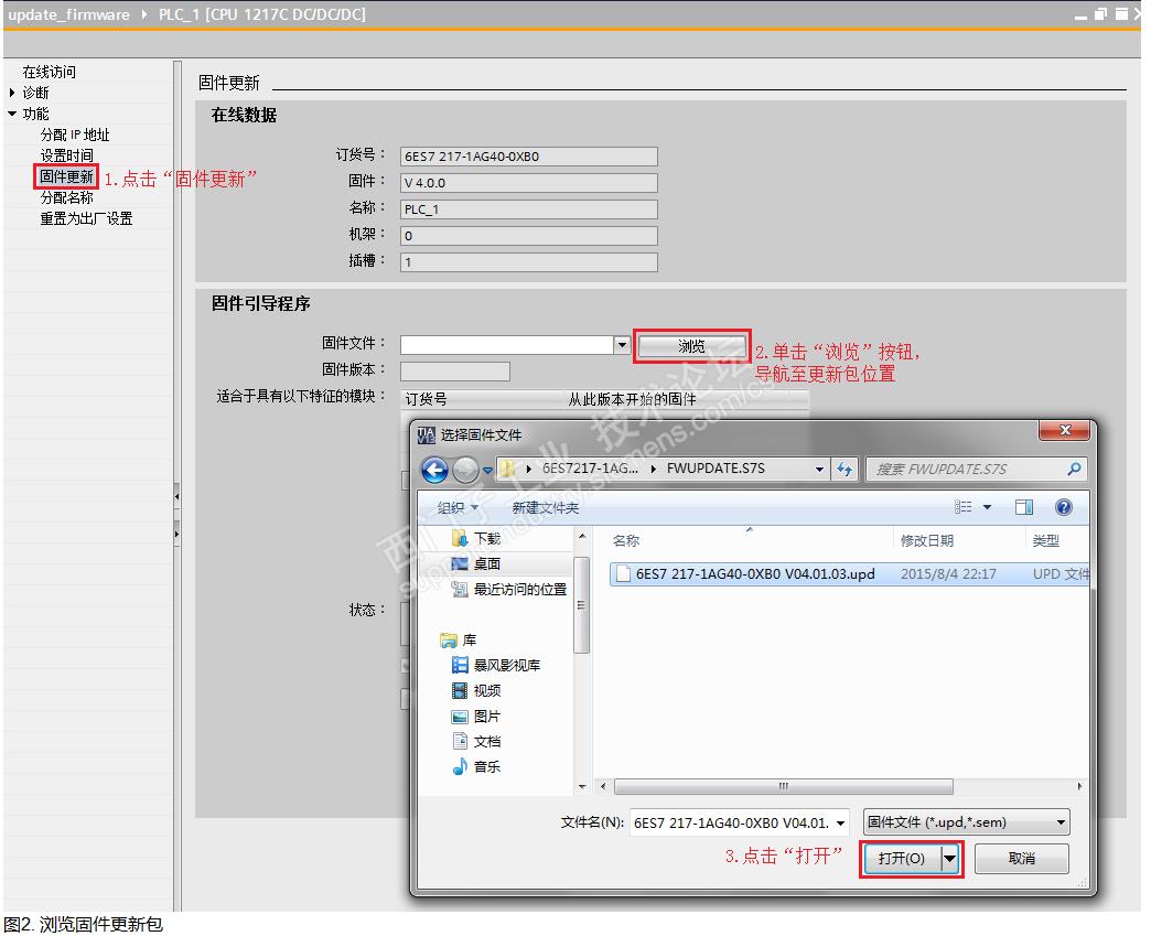

2. 从"Functions"文件夹中选择"固件更新"(Firmware update),并单击"浏览"(Browse) 按钮并导航至包含固件更新文件的位置。如图2.所示。

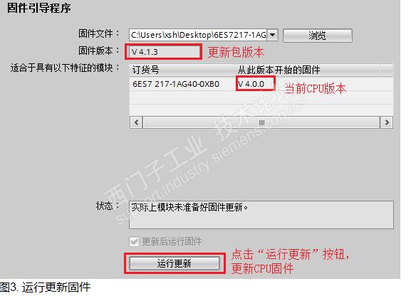

3.浏览到新版本固件后,点击“运行更新”按钮,即可执行更新CPU固件操作。如图3.所示。
在加载固件更新时会显示进程对话框。固件更新完成后,对话框会提示您使用新固件启动模块。
