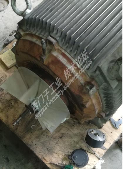

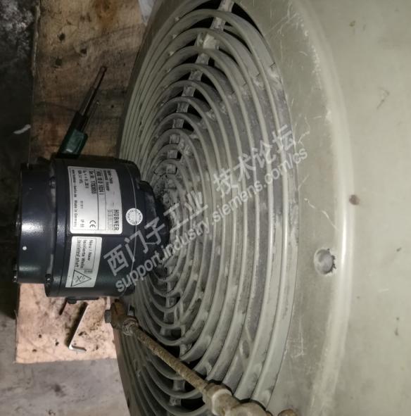

首先将拆除电机拉到维修场地后,拆开旋转编码器后端盖,拆除定位螺丝后,很简单就取出了旋转编码器。
拆除风叶罩,清晰看到了编码器和电机轴是同轴安装的。

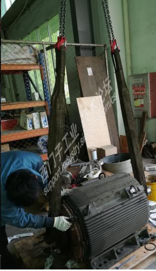

电机体积比较大且较重,使用吊机协助拆除了电机二端端盖。
