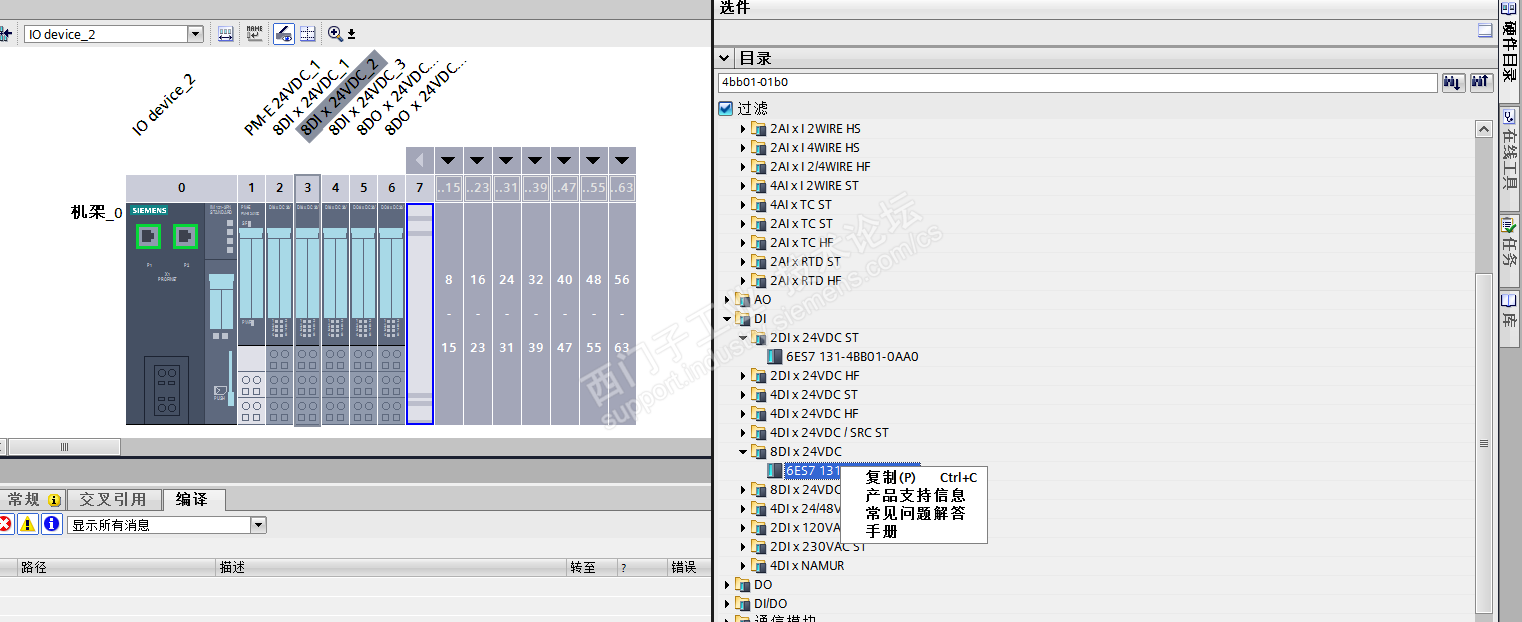

按照以前的经验和习惯,电脑上下载了很多的手册,分类整理占用很大的精力.
如果需要马上找到某一产品的手册,检索起来非常麻烦,最近使用博图时发现一个超赞的功能,上面的烦恼烟消云散
分享给大家(可能大牛们已经在用了,但是我相信很多人是不知道的,类似功能setp7也有)

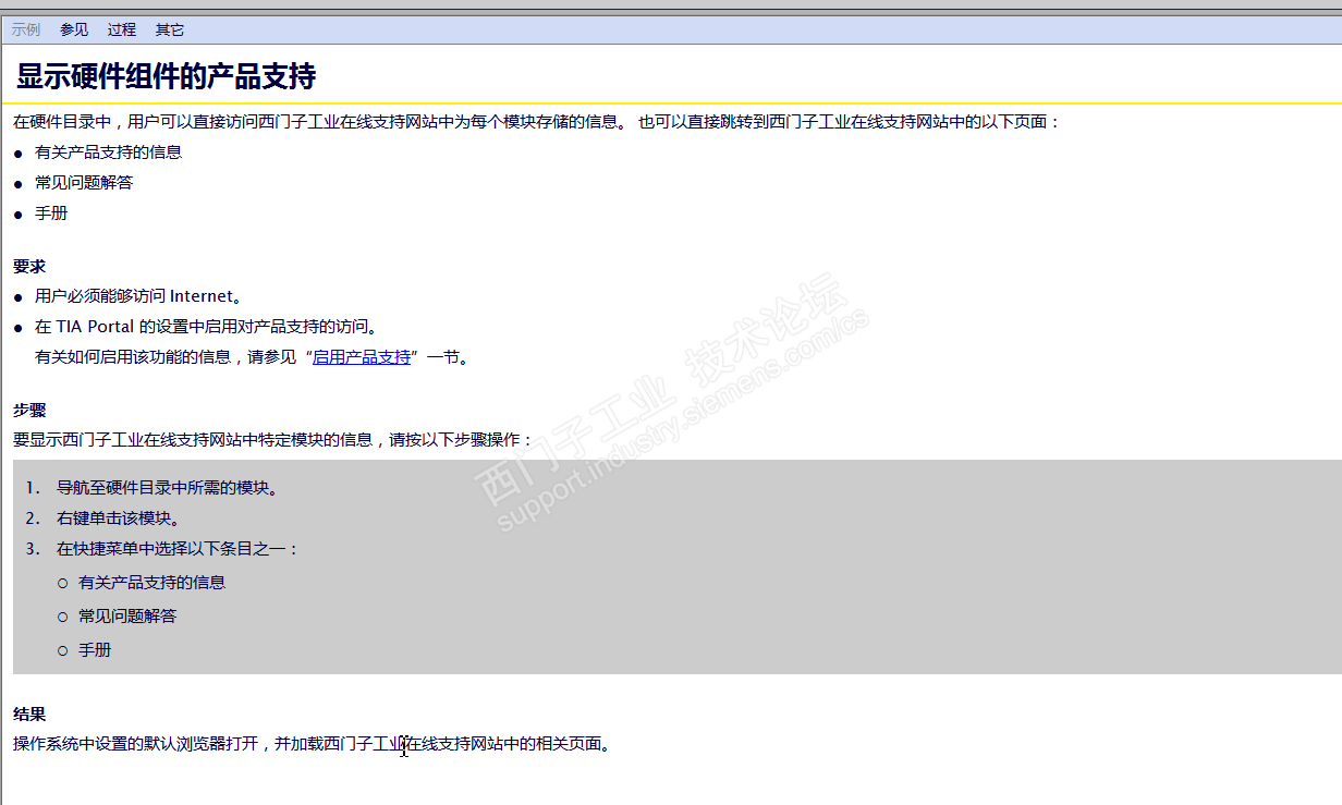

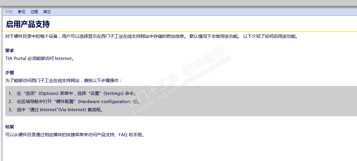

打开-博图项目,展开-设备视图,点击相应的硬件模块,点击-硬件目录,勾选-过滤(如果不过滤,显示的是所有的硬件),展开硬件至最底层显示订货号,右键,选择需要的信息,经常用到的就是-手册了,点击后会跳转到下载中心,需要的手册就静静的躺在这里了!
到这一步还没有结束,更赞的功能在后面
注册的用户在右侧会显示my support的相关功能,点击-添加入mysupport文件中,至此,选择的手册已经添加到私人收藏啦
相关的操作,在帮助系统有详细说明
附图如下
