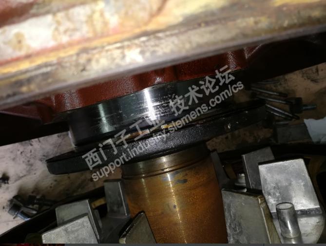

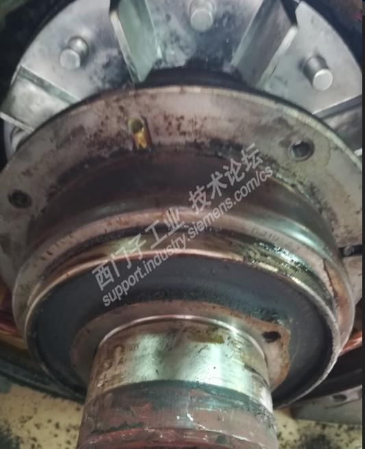

通过这次的检修,这种西门子电机,轴承外圈进入端盖不是很紧,不需要多大的力气就可以进入了,轴承内圈比较紧的,需要热装才行,外圈安装不是很紧,估计是电机自身比较重,完全靠轴承位紧固不利于寿命吧,还采用螺杆紧固外圈固定在端盖上有关吧。
此外安装端盖时是需要对应好加油油路,否则就不能外加润滑油了。
