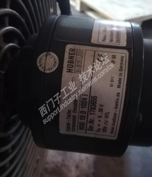

以下是引用AS electrician在2018-01-12 21:23:50的发言 >13楼:西门子电机还是很耐用的,电机轴承加油周期在电机铭牌上已经标注非常清晰,至于更换轴承周期还是要看电机的工作制,根据工况而定,我们单位使用的西门子电机355KW基本是连续运转,期间连续运转52个月发现电机噪音增大,怀疑轴承问题,电机送修后解体发现负荷侧轴承外圈裂了,负荷侧轴承型号是SKF6322,非负荷侧为带绝缘涂层的轴承SKF6322VL0241。解体后发现在电机轴承下方有积油槽,在注油时部分旧油被挤入积油槽,因没有排油孔时间久了就会满,所以建议根据工况清理积油槽或更换轴承。我们单位还有600KW的西门子(天津)电机,由于非连续运转,运行9年才下机。
我这边电机用来驱动挤出机螺杆,是不间断运行的,
使用的HTL增量编码器,安装好后是不需要在变频器编码器参数内做调整的,
因为是同轴安装的,且使用了万象轴承固定变频器外壳,安装精度还是比较容易达到的。
