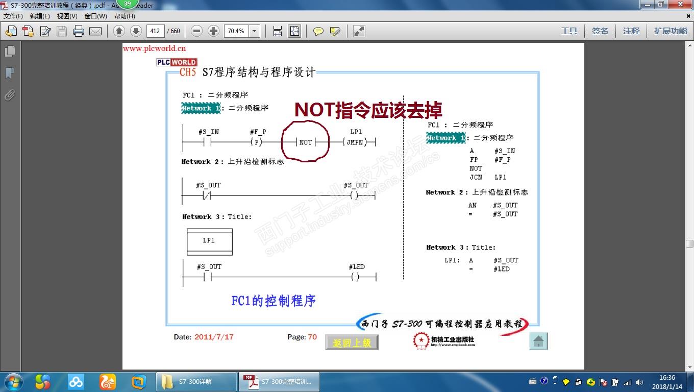

学习时发现的2处小错误
zunzhi
    128
    60
注册时间:2014-02-15
学习时发现的2处小错误
832
2018-01-14 17:42:10

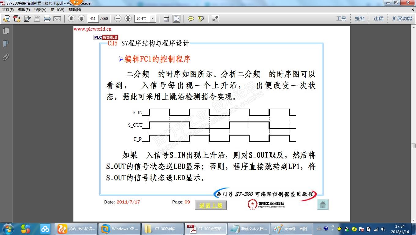

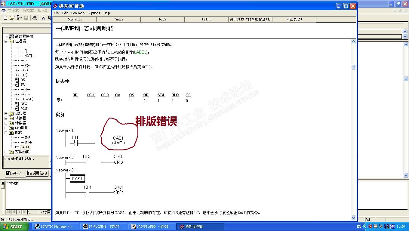

今天在学习一个二分频的小程序时发现2处错误,其中一处是STEP7 5.5的帮助部分排版错误!还有是下面的二分频的小程序,如果NOT指令不去掉,不管s_in为0还是1,s_out都在频繁的通断,去掉NOT指令后才会在每次检测到s_in的上升沿改变s_out的状态实现分频!
如上这些小错误很容易误导初学者,增加学习难度,云里雾里的,很高兴能和大家分享学习的乐趣,谢谢!
