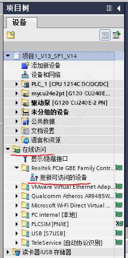

不是新的吗?
不要用这个搜索。
要在左面的项目树下的在线访问;找到连接PLC的那个接口设备,点击打开它。
它会搜索到所有西门子的PN装置(与你设置IP地址无关)
然后可以点击那个PLC或装置。设置修改IP地址,子网掩码等等。
装置断电重启后,你就可以连接了。
前提是,你的电脑必须启用了LLDP。
